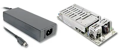

AS-120P – новая серия настольных сетевых адаптеров мощностью 120 Вт. Они выполнены в пластиковом корпусе. Адаптеры отличаются малым собственным потреблением менее 0,75Вт при работе без нагрузки. Наличие встроенного корректора коэффициента и применение технологий переключения при нулевом токе и нулевом напряжении (ZCS и ZVS технологии) обусловили высокий КПД до 90% и столь низкое собственное потребление. Настольные источники питания AS-120P имеют комплекс защит: от короткого замыкания, перегрузки, перенапряжения и перегрева.
Основные параметры:
универсальный вход: 90-264В переменного тока или 127-370В постоянного тока;
варианты выходного напряжения: 12; 15; 20; 24 или 48В;
электрическая прочность изоляции 4,25кВ постоянного тока;
диапазон рабочих температур: 0…+50°С, (диапазон температур хранения -20…+85°С);
сертифицированы по стандартам безопасности UL60950-1,TUVEN60950-1, по стандартам ЭМС EN55022 (CISPR22) класс B, FCC часть 15J класс B, EN61000-3-2,3, EN61000-4-2,3,4,5,6,11, критерий A;
длина кабеля 120см, провод 16AWG*2;
два варианта стандартных выходных DC разъемов (в зависимости от модели);
размеры корпуса: 167x67x35мм.
Области применения: Адаптеры серии AS-120P можно применить для питания LCD телевизоров и мониторов, ноутбуков и любых других современных электронных устройств. Сосредоточьтесь на проектировании своего электронного блока, используйте внешний источник питания, сделанный профессионалами!
