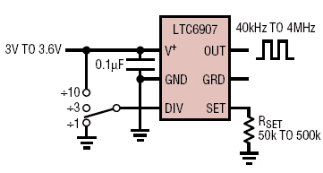

LTC6907CS6 – компактный и простой в применении прецизионный программируемый генератор. На частоте 400кГц LTC6907 потребляет всего 36мкА от источника 3В. Генерируемая частота программируется единственным резистором в диапазоне 10:1 с первоначальной точностью лучше 0,65%. Выходная частота может быть поделена на 1,3 и 10 для расширения общего частотного диапазона до 100:1, то есть от 40кГц до 4МГц. Рассчитать выходную частоту LTC6907 можно с помощью простейшей формулы:
где RSET – величина сопротивления частотозадающего резистора (от 50кОм до 500кОм).

Типовая схема включения LTC6907 приведена ниже.
