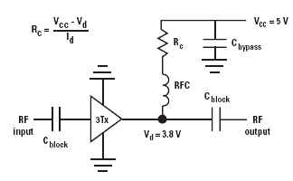

ADA-4743-BLKG – простой в применении кремниевый биполярный усилитель в корпусе SC70-4, построенный по схеме Дарлингтона. Такая структура обеспечивает стабильные параметры в широкой полосе частот от постоянного тока до 2,5ГГц, что делает ADA-4743 отличным выбором для каскадных усилителей в тракте обработки промежуточной частоты.
Отличительные особенности:
частотный диапазон: 0...2,5ГГц;
абсолютная стабильность;
согласованные на 50Ом вход и выход усилителя;
плоская АЧХ вплоть до 1ГГц;
рабочий ток: 40...80мА;
характеристики (900МГц, 3,8В, 60мА):
- коэффициент передачи 16,5дБ,
- P1dB=17,1дБм,
- OIP3=32,6дБм,
- коэффициент шума 4,2дБ;
корпус SC70-4.
Типовая схема включения ADA-4743 приведена ниже.
Области применения: базовые станции сотовой связи, сети беспроводной передачи данных, WLAN, волоконно-оптические системы, аппаратура ISM-диапазонов.
