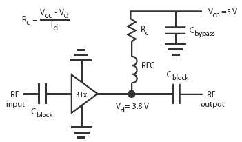

Типовая схема включения ADA-4789 приведена ниже.
