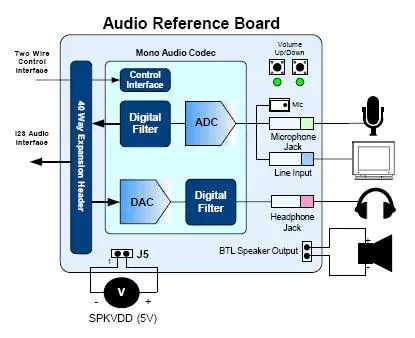

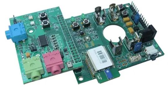

Для практической реализации данного примера применения Jennic предлагает полностью разработанный дизайн дополнительной аудиоплаты, которая может использоваться совместно с сенсорными платами из комплекта разработчика (JN5139-EK000 или JN5139-EK010).
В примере реализованы следующие режимы передачи: симплексный, полудуплекс, полный дуплекс. Программная ADPCM-компрессия позволяет использовать частоту дискретизации 8/16 кГц и скорость аудипотока 32 кБ/сек. Предусмотрен режим передачи «Push-to-talk», цифровая регулировка громкости и индикатор разряда батарей. Для оценки аудиканала предусмотрен встроенный тестовый сигнал 400 Гц.
Функциональная схема аудиоплаты приведена на рисунке:
