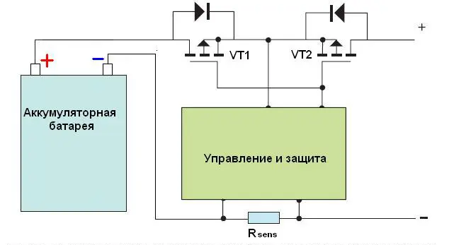

Одной из основных схем, в которых с успехом могут применяться P-канальные транзисторы, является схема коммутации и защиты аккумуляторной батареи, представленная на рисунке:
Непрерывное питание схемы управления защиты аккумуляторной батареи обеспечивается внутренними диодами транзисторов даже при закрытых транзисторах, когда батарея защищена и отключена от внешних цепей. При открытых ключах ток может протекать в обоих направлениях: от батареи (при работе на внешнюю нагрузку) или в батарею (в процессе зарядки АКБ). В таком применении ток является постоянным и потери в системе составляют потери на проводимость в ключевых элементах. Применение рассматриваемого семейства P-канальных транзисторов позволяет добиться высокого КПД данной системы (благодаря низкому сопротивлению канала транзистора) и организовать работу систем с 24 В аккумуляторными батареями.
