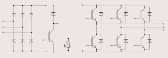

Компания Infineon расширила семейство PIM (PIM – Power Integrated Module) новым модулем в корпусе EconoPIM™ 3 12-го класса на ток 150 А. Диоды входного моста рассчитаны на напряжение 1600 В. Силовой модуль линейки EconoPIM™ относится к интегрированным приборам, состоящим из входного диодного моста, транзистора (выполняющего роль чоппера), трехфазного инвертора и NTC датчика.

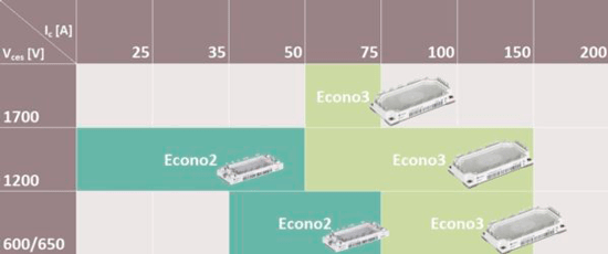

Семейство EconoPIM™ компании Infineon включает в себя приборы на напряжение 650 В, 1200 В и 1700 В и токи от 25 А до 150 А. Модули представлены в двух типах корпусов EconoPIM™ 2 и EconoPIM™ 3 и могут поставляться с нанесенным на основание теплопроводящим материалом TIM (Thermal Interface Material). В приборах линейки применяются кристаллы Trenchstop™ IGBT4 с Tvjop= 150 °C, что позволяет добиться высокой плотности мощности в высокоинтегрированном силовом устройстве.
Схема внутренних соединений модуля EconoPIM™
Линейка модулей EconoPIM™
