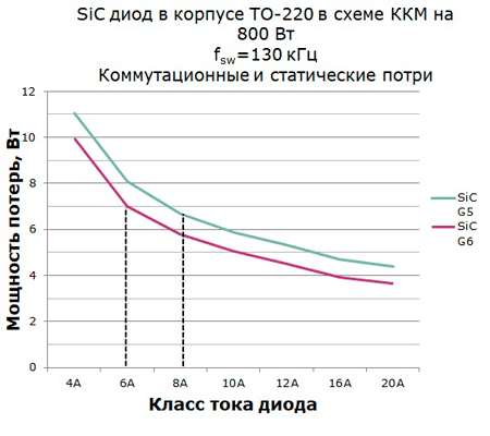

Также снижение Vf в новых диодах делает возможным замену, например, 8 А диода поколения G5 на 6 А диод поколения G6. При экономии на стоимости компонента, получается примерно тот же уровень мощности потерь, как видно из рисунка ниже.
6 А диод поколения G6 сравним по потерям с 8 А диодом поколения G6
