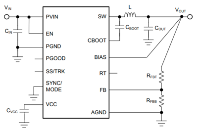

Типовая схема включения микросхем LM73605/6

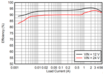

КПД микросхемы LM73606 в зависимости от тока нагрузки
КПД микросхемы LM73606 в зависимости от тока нагрузки (выход 5.0 В, частота 500 кГц)
