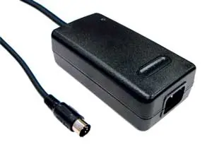

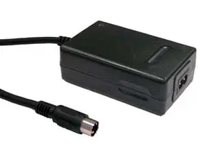

Компания ЭЛТЕХ предлагает AC-DC адаптеры питания с тремя выходами GP25/50 от Mean Well, мощностью 25 и 50 Вт. Серия GP отличается от предшествующей серии P уменьшенным значением потребления без нагрузки. Для GP этот параметр составляет <0,3 Вт, благодаря чему адаптеры соответствуют действующим нормам по энергосбережению EISA 2007/DoE Level VI. Существуют две модификации моделей серии GP25: с суффиксом -A - с входным разъемом IEC320-C14, с суффиксом -B - с входным разъемом IEC320-C8. Серия GP50 имеет только модификацию -A. Стандартный выходной разъем имеет пять контактов.
Серия GP25B
Серия GP25B
Серия GP50A
Серия GP50A
