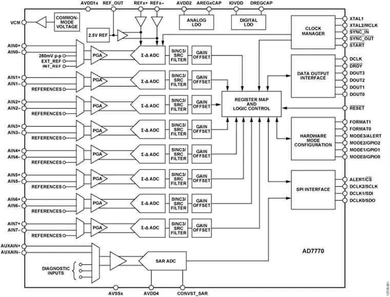

Компания ЭЛТЕХ предлагает AD7770 восьмиканальный 24-разрядный сигма-дельта АЦП одновременной выборки с программируемым усилителем с высоким входным импедансом и преобразователем частоты дискретизации с малой задержкой в каждом канале. Входящие в состав AD7770 усилители с программируемым коэффициентом усиления (PGA) обеспечивают четыре возможных значения коэффициента усиления (1,2,4,8) для масштабирования выходных сигналов различных датчиков в диапазоне полной шкалы АЦП. С помощью преобразователя частоты дискретизации пользователь может регулировать частоту выходных данных в пределах до 32 kSPS с шагом 15×10-6 отсчетов в секунду. Эта функция позволяет реализовать в системе когерентную выборку при изменении частоты сигнала на 0,01 Гц. AD7770 выпускается в 64-выводном корпусе LFCSP, рабочий температурный диапазон составляет от −40°C до +125°C.
Блок-схема
Блок-схема
