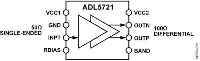

Компания ЭЛТЕХ предлагает усилители семейства ADL572x, обладающие уникальной архитектурой с несимметричным входом с импедансом 50 Ом и балансным дифференциальным выходом с импедансом 100 Ом. Подобная структура идеально подходит для интерфейса с дифференциальными преобразователями с понижением частоты и АЦП с дискретизацией на ВЧ. Компоненты этого семейства работают в отдельных участках диапазона частот от 5,9 ГГц до 23,6 ГГц. Усилители ADL572x выпускаются в 8-выводных корпусах LFCSP (2 мм x 2 мм), рабочий температурный диапазон составляет от −40°C до +85°C.
Блок-схема усилителя ADL5721
