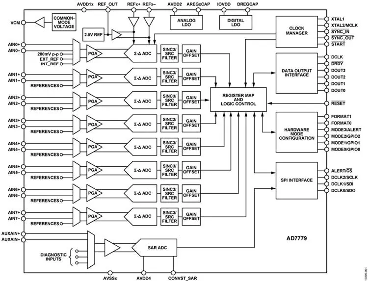

Компания ЭЛТЕХ предлагает AD7779 - восьмиканальный сигма-дельта АЦП с одновременной выборкой.  Каждый канал AD7779  имеет максимальную частоту дискретизации 16 kS/s, содержит программируемый усилитель (PGA) с высокоимпедансным входом и преобразователь частоты дискретизации с малой задержкой. Благодаря высокому входному импедансу АЦП можно подключать непосредственно к выходам датчиков. Для того чтобы выходные напряжения различных датчиков более точно укладывались в диапазон полной шкалы АЦП, программируемому усилителю можно задать одно из четырех возможных значений коэффициента усиления (1,2,4,8). AD7779 выпускается в 64-выводном корпусе LQFP и работает в промышленном диапазоне температур от −40° C до +125° C.
Блок-схема
Блок-схема
