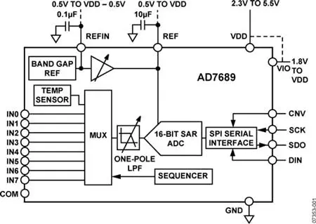

Компания ЭЛТЕХ предлагает AD7682/AD7689 – 4/8-канальные 16-битные АЦП последовательного приближения с перераспределением заряда, которые работают от одного источника питания VDD.
AD7689 AD7682/AD7689 включают в себя:
  • 16-разрядные АЦП последовательного приближения с гарантированным отсутствием пропущенных кодов;
  • четырёхканальные (AD7682) или восьмиканальные (AD7689) мультиплексоры со слабым уровнем перекрёстных помех, хорошо подходящие для формирования однополярных (с чувствительностью к заземлению или без), дифференциальных или биполярных входных сигналов;
  • стабильный встроенный источник опорного сигнала (2,5 В или 4,096 В) и буфер;
  • датчик температуры;
  • избирательный однополюсный фильтр;
  • контроллер последовательности (секвенсор), который может быть полезен при непрерывном упорядоченном опросе каналов.

Основные характеристики:
  • Разрешение: 16 бит без пропуска кодов;
  • Кол-во каналов мультиплексора: 4 канала (AD7682) / 8 каналов (AD7689)
  • Типы входного сигнала:
    • Несимметричный однополярный;
    • Дифференциальный (относительно GND);
    • Псевдобиполярный;
  • Пропускная способность: 250 kSPS
  • INL: ±0.4 LSB тип., ±1.5 LSB макс. (±23 ppm от диапазона полной шкалы)
  • Динамический диапазон: 93.8 дБ
  • SINAD: 92.5 дБ при 20 кГц
  • THD: −100 дБ при 20 кГц
  • Диапазон аналоговых входных сигналов: от 0 В до VREF; VREF до VDD
