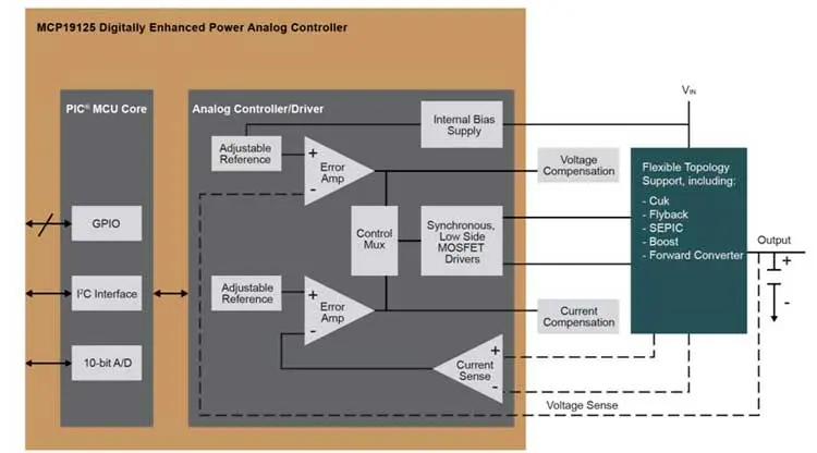

Компания ЭЛТЕХ предлагает MCP19124 и MCP19125 - цифро-аналоговые контроллеры управления питанием. В их основе лежит 8-битный микроконтроллер PIC и аналоговый ШИМ контроллер. Этот уникальный компонент сочетает в себе производительность и надежность аналогового регулятора и возможность гибкой конфигурации системы при помощи цифрового управления.
MCP19124/5 содержит два независимых контура регулирования: регулирование по постоянному току и  регулирование по постоянному напряжению. Причем переключение режимов работы с одного контура регулирования на другой происходит без нежелательных переходных эффектов.
MCP19125
MCP19125
Таким образом, у разработчиков имеется возможность создавать более экономичные, конфигурируемые, высокопроизводительные схемы для узлов преобразования энергии. На основе данного контроллера можно разрабатывать программируемые источники питания, конфигурируемые устройства для заряда батарей любого типа и др. Кроме того, их можно  конфигурировать "на ходу", чтобы  оперативно реагировать на измерения в системе и на внешние возмущения.
Особенности:
  • Динамически регулируемый выходной ток и выходное напряжение в широком рабочем диапазоне
  • Режим регулирования по пиковому току
  • 2 независимых контура регулирования
  • Встроенный 8-разрядный микроконтроллер PIC®
  • Квазирезонансный режим работы или по фиксированной частоте:  от 32 кГц до 2 МГц
  • Поддерживаемые топологии: Boost, SEPIC, Flyback, and Cuk
  • Встроенные MOSFET драйверы
Основные характеристики MCP19124:
  • Vcc: от 4.5 до 42 В
  • Flash: 4.0 kWords
  • RAM: 256 байт
  • 1xI2C
  • 9xGPIO
  • Встроенный LDO, с внешним выходом
  • Встроенный  АЦП, 10 бит.
  • Корпус: 24QFN, 4x4мм
