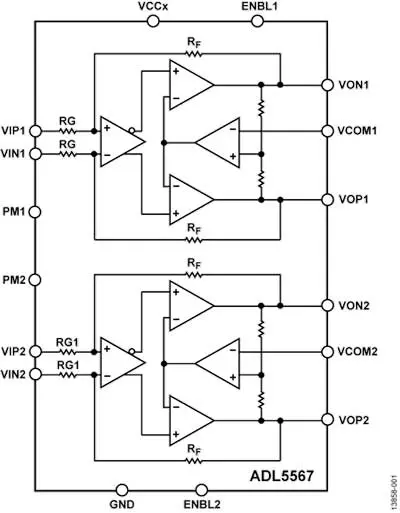

Компания ЭЛТЕХ предлагает ADL5567 – двухканальный дифференциальный усилитель, который оптимизирован для работы с сигналами промежуточной частоты и сигналами в полосе модулирующих частот.
Благодаря низкому уровню шумов (1,29 нВ/√Гц) и хорошим показателям искажений в широкой полосе частот, усилитель ADL5567 идеально подходит для применения в качестве драйвера для быстродействующих 16-разрядных АЦП.
Коэффициент усиления ADL5567 равен 20 дБ, а для конфигурации с несимметричным входом – 18 дБ. Добавление двух внешних резисторов на каждый канал усилителя позволяет устанавливать любой коэффициент усиления в диапазоне от 0 дБ до 20 дБ для дифференциального входа и от 0 дБ до 18 дБ для несимметричного входа.
ADL5567 выпускается в компактном 24-выводном корпусе LFCSP с габаритами 4 мм × 4 мм и работает в температурном диапазоне от −40°C до +85°C.
ADL5567
ADL5567
Основные характеристики:
  • Коэффициент усиления: 20 дБ (может быть уменьшен при помощи внешних резисторов)
  • Полоса пропускания по уровню −3 дБ: 4,3 ГГц
  • Входное дифференциальное сопротивление: 100 Ом
  • Выходное дифференциальное сопротивление: 10 Ом
  • OIP3 при 200 МГц: 49 дБм
  • NF при 200 МГц: 6,8 дБ
  • Максимальный потребляемый ток:
    •       - в режиме высокой производительности (HP): 160 мА
    •       -  в режиме низкой мощности (LP): 85 мА
    •        -в режиме ожидания: 9 мА
  • Межканальное рассогласование коэффициентов усиления: 0,04 дБ на 500 МГц
  • Межканальное рассогласование фазы: 0,6° на 500 МГц
  • Коэффициент шума входного каскада: 7,4 дБ на 500 МГц
  • Напряжение питания: 3,3 – 5,2 В
Области применения:
  • Дифференциальные драйверы АЦП
  • Преобразование несимметричных сигналов в дифференциальные
  • Каскады усиления ВЧ/ПЧ
  • Интерфейс с фильтрами на ПАВ
