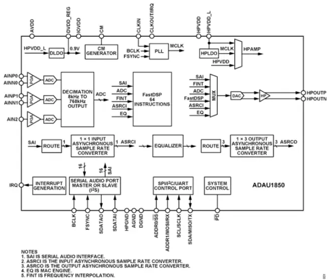

Аудиокодек со встроенным цифровым сигнальным процессором ADAU1850 от Analog Devices
ADAU1850 ­– это кодек с тремя входами и одним выходом, который содержит один цифровой сигнальный процессор (ЦСП). Тракт от аналогового входа до ядра ЦСП и аналогового выхода оптимизирован с точки зрения малой задержки и идеально подходят для наушников с шумоподавлением. Для реализации полнофункционального решения на базе ADAU1850 достаточно добавить лишь нескольких пассивных компонентов.
ADAU1850 поставляется в компактном 28-контактном корпусе типа WLCSP (корпус на базе подложки кристалла) размером 2,957 × 1,757 мм.
ADAU1850
ADAU1850
Технические характеристики:
  • Программируемое ядро обработки аудиосигналов FastDSP
  • Частота выборки до 768 кГц
  • Биквадратные фильтры, ограничители, регулировка громкости, микширование
  • 24-битные АЦП и ЦАП с малой задержкой преобразования
  • Отношение сигнал/шум 106 дБ (при прохождении сигнала через АЦП с фильтром А-взвешивания)
  • Комбинированное отношение сигнал/шум 110 дБ (при прохождении сигнала через ЦАП и наушники с фильтром А-взвешивания)
  • Частота синхронизации последовательного порта от 8 кГц до 768 кГц
  • Групповая задержка 5 мкс между аналоговым входом и выходом
  • Программируемый блок MAC с удвоенной точностью для 13-полосного эквалайзера
  • 3 аналоговых входа (2 дифференциальных и 1 несимметричный), конфигурируемые как микрофонные или линейные входы
  • Аналоговый дифференциальный аудиовыход, конфигурируемый как линейный выход или драйвер наушников
  • ФАПЧ, поддерживающая любую входную частоту от 30 кГц до 27 МГц
  • Асинхронные преобразователи частоты дискретизации: одноканальный входной (ASRCI) и трехканальный выходной (ASRCO)
  • Последовательные аудио порты с поддержкой I2S, выравнивание по левому краю, или 16-канальный TDM (TDM16)
  • 2 интерполятора и 4 прореживателя (дециматора) с гибкой маршрутизацией
  • Источники питания
  • Напряжение питания аналоговых цепей (AVDD), типовое значение 1,8 В
  • Напряжение питания цифровых входов/выходов (IOVDD), типовое значение от 1,8 до 3,3 В
  • Напряжение питания наушников (HPVDD), типовое значение 1,8 В
  • Напряжение питания усилителя наушников (HPVDD_L), типовое значение от 1,2 В до 1,8 В
  • Интерфейсы управления/передачи данных I2C, SPI или UART
  • 28-контактный WLCSP-корпус с шагом контактов 0,4 мм размером 2,957 мм x 1,757 м
