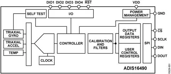

Компания ЭЛТЕХ предлагает ADIS16490 – инерциальный измерительный модуль, включающий в себя трёхосевой гироскоп с динамическим диапазоном ±100°/с и трёхосевой акселерометр с динамическим диапазоном ±8 g. Он отличается выдающимися параметрами стабильности смещения нуля выходного сигнала в пуске для гироскопа – 1,8°/ч и акселерометра – 3,6 µg. Чувствительность и рассогласование осей каждого датчика подвергается заводской калибровке, и, как следствие, датчики имеют индивидуальные формулы динамической компенсации, которые обеспечивают высокую точность измерения. Связь с модулем осуществляется по интерфейсу SPI. Рабочий температурный диапазон от -40°C до +105°C.
Блок-схема
Блок-схема
