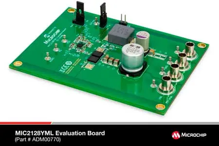

Компания ЭЛТЕХ  предлагает MIC2128 - контроллер импульсного источника питания от компании Microchip Technology.
MIC2128 работает в диапазоне входного напряжения от 4, 5 до 75 В и используется для построения понижающего DC-DC преобразователя с выходным током до 25 А. Выходное напряжение регулируется в диапазоне от 0, 6 до 24 В с гарантированной точностью опорного напряжения в ± 1%, а частота переключения задается в диапазоне от 200 до 800 кГц. MIC2128 иммет широкий набор функций защиты, таких как защита от пониженного напряжения, защита по превышению тока и короткого замыкания с автоматическим восстановлением работы после пропадания аварийного события, защита от перегрева. Кроме того данный контроллер поддерживает режим плавного запуска и технологию Hyper Speed Control(быстродействие срабатывания стабилизатора при резком возрастании тока нагрузки).
MIC2128 рекомендуется применять в разработках систем телекоммуникации и телефонии, сетевых коммутаторов и маршрутизаторов, серверов и систем хранения данных, в промышленных компьютерах, а также в автомобильных стабилизаторах.
MIC2128YML
MIC2128YML
Основные характеристики:
  • Диапазон входного напряжения: 4,5 ... 75 В
  • Диапазон выходного напряжение: 0,6 ... 30 В
  • Максимальная скважность: 85%
  • Рабочая частота: 270 ... 800 кГц
  • Рабочий ток питания: 1, 4 мА
  • Корпус 3X3 мм 16QFN,  -40 ... +85 °C
