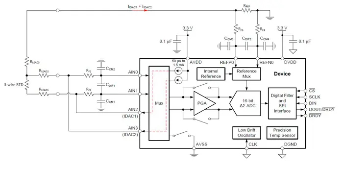

Типовая схема включения ADS1120 для 3-х проводного измерения температуры
Максимально возможная скорость семплирования АЦП 2 квыб/с, при этом встроенные цифровые фильтры для частот 50/60 Гц позволяют уменьшить влияние сетевой помехи на результаты измерения, и облегчают возможность использования АЦП в промышленных условиях. Поэтому ADS1120 может активно использоваться для систем измерения температуры, давления, веса, благодаря малому потреблению в системах с питанием от линии 4…20 мА.
