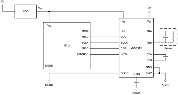

Схема применения LDC1051

Встроенный компаратор с гистерезисом содержит два специальных регистра, в которые прописываются максимальное и минимальное пороговые значения Rp. Полученное блоком измерителя значение Rp сравнивается c содержимым данных регистров, а результат сравнения определяет состояние вывода INTB. Вывод INTB может быть настроен на один из трех режимов работы по стандартному 4х-проводному интерфейсу SPI.

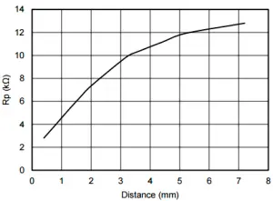

Зависимость измеренного Rp от расстояния для печатной индуктивности диаметром 14 мм
LDC1051 содержит отдельные выводы для питания аналоговой и цифровой части. Аналоговая часть питается от 5 В, а цифровая в диапазоне 1.8…5 В. Встроенный LDO-регулятор требует установки внешнего конденсатора 56 нФ на выводе CLDO.

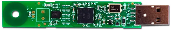

Для прототипирования и оценки параметров доступна отладочная плата LDC1051EVM.
Отладочная плата LDC1051EVM
