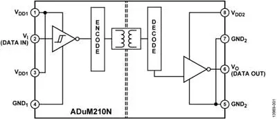

Компания ЭЛТЕХ предлагает ADuM210N - одноканальный цифровой изолятор, содержащий быстродействующие схемы на КМОП транзисторах и монолитные трансформаторы с воздушным сердечником. Изолятор может  передавать данные со скоростью до 150 Мбит/с, имеет номинальное напряжение изоляции 5,0 кВ (СКЗ) и работает с напряжениями питания от 1,8 В до 5 В на любой из сторон канала, обеспечивая совместимость с низковольтными системами, а также позволяя осуществлять преобразование уровней напряжения при передаче сигналов через изоляционный барьер. ADuM210N выпускается в 8-выводном корпусе SOIC W, рабочий температурный диапазон составляет от −40°C до +125°C.

Основные характеристики:
Напряжение изоляции
5 кВ (скз)
Скорость передачи данных
150 Мбит/с
Время задержки распространения
7,2 нс
Напряжение питания
от 1,8 В до 5 В
Рабочий температурный диапазон
от −40°C до +125°C
Корпус
SOIC-8 W
