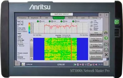

Компания Anritsu, производитель ведущих отраслевых устройств для испытания волоконных и РЧ-сетей, разработала самое быстрое в отрасли комплексное решение тестирования для систем мобильных транспортных сетей (fronthaul), способное эффективно контролировать корректное развертывание и эксплуатацию высокоскоростных сетей LTE. Измерительная система Anritsu Network Master Pro™ MT1000A с установленным новым РЧ-модулем с поддержкой CPRI-интерфейса представляет собой универсальное портативное решение, позволяющее инженерам и техническим специалистам компаний-провайдеров беспроводной связи, ответственным за тестирование волоконно-оптических подключений, устранение помех и проблем с пассивной интермодуляцией, осуществлять высокоточное и эффективное тестирование сетей LTE с CPRI-интерфейсом, а также проводить верификацию установленных на вышках удаленных радиоблоков (RRH) нового поколения.
Решение Network Master Pro™ MT1000A с CPRI РЧ-модулем обеспечивает высокую скорость развертки спектра и позволяет проводить измерения в 10 раз быстрее, чем другие аналогичные портативные системы. Пользователи смогут выявлять все сигналы помех, в том числе кратковременные и "пакетные" (импульсные) сигналы, которые не обнаруживаются альтернативными решениями. Network Master Pro MT1000A с CPRI РЧ-модулем поддерживает функцию подстройки и масштабирования (Tune & Zoom) для режимов спектра или спектрограммы, с помощью которой пользователи могут увеличить интересующую их область отображаемого сигнала и получить более подробную информацию для определения природы источника помех.
Новый РЧ-модуль с CPRI-интерфейсом поддерживает удаленные радиоблоки всех ведущих производителей. С его помощью система Network Master Pro MT1000A может использоваться для проведения РЧ-измерений на LTE-сетях через волоконно-оптический CPRI-канал без необходимости взбираться на вышку, что занимает время и связано с дополнительными затратами. РЧ-модуль включает два порта SFP и позволяет осуществлять измерения в следующих режимах: CPRI Spectrum (спектр), CPRI Spectrogram (спектрограмма), SFP Data (параметры приемопередающего модуля), CPRI Layer 2 Alarms (аварийные сообщения второго уровня), Optical Power (мощность оптического сигнала).
Модуль поддерживает готовые конфигурации, рассчитанные на управление сетевыми элементами различных производителей, что помогает упростить один из самых сложных аспектов РЧ-измерений через CPRI-интерфейс. В результате сокращается время подготовки к тестированию и, за счет меньшей вероятности ошибок, повышается достоверность измерений.
В составе решения Anritsu предлагает приспособление для подключения к одномодовым оптическим каналам и комбинированное приспособление для подключения к одномодовым и многомодовым каналам (50 мкм). Также предлагаются SFP модули, адаптированные к скорости подключаемого CPRI-канала; доступны и оптические кабели.
Новое решение РЧ-измерений по CPRI-интерфейсу дополняет измерительные возможности Network Master Pro MT1000A для систем волоконно-оптической связи. MT1000A - это портативный и удобный прибор повышенной прочности, работающий от аккумуляторной батареи, содержит все необходимое для установки и поддержки сетей связи в полевых условиях. Реализуемые MT1000A функции тестирования волоконных мобильных транспортных сетей передачи данных позволяют выполнять комплексное тестирование и анализ систем на базе технологий CPRI и OBSAI. Для анализа всей CPRI-инфраструктуры доступна полная конфигурация MT1000A с поддержкой модулей оптических рефлектометров (OTDR) и видеомикроскопов (VIP). Решение MT1000A позволяет тестировать и современные, и будущие CPRI-интерфейсы, скорости которых соответствуют спецификациям от "Option 1" (614,4 Мбит/с) до "Option 8" (10,1376 Гбит/с). С его помощью можно быстро выявлять проблемы в мобильных транспортных сетях передачи данных, оперативно устранять эти проблемы, сокращать время простоя систем, предотвращать отток клиентов и сокращать эксплуатационные затраты для операторов мобильной связи.
Анализатор MT1000A имеет малый вес и поддерживает тестирование транспортных сетей со скоростью передачи данных от 1,5 Мбит/с до 10 Гбит/с. Удобный графический интерфейс пользователя и наглядная сводная информация упрощают сбор и интерпретацию данных, позволяя легко управляться с инструментом пользователям любой квалификации. Высокое разрешение и динамический диапазон помогают быстро и тщательно анализировать волоконные соединения, а программное обеспечение для интеллектуального анализа - выявлять проблемные стыки, соединения и макроизгибы.
