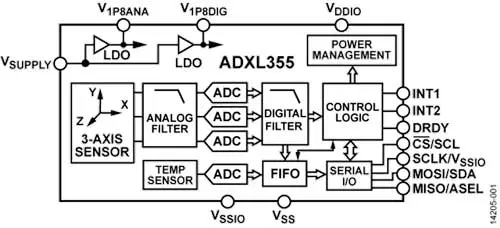

ADXL355 – трёхосный микромеханический акселерометр с плотностью шума 25 мкg/√Гц
Компания ЭЛТЕХ предлагает ADXL355 – микромеханический акселерометр с плотностью шума 25 µg/√Гц и нестабильностью смещения нуля ±25 mg. Акселерометр имеет программируемый динамический диапазон ±2g, ±4g и ±8g и рабочий температурный диапазон от -40°C до 125°C, нестабильность нуля на котором составляет ±0,02 mg/°C. В режиме измерения датчик ADXL355 потребляет 200 мкА, а в режиме ожидания 21мкА. Выход акселерометра реализован в виде цифрового интерфейса SPI/I2C. Благодаря хорошим точностным характеристикам датчик может применяться в медицине или стать частью инерциального модуля.
ADXL355
ADXL355
Основные характеристики ADXL355 :
Параметр
Значение
Диапазон измеряемых ускорений
±2g, ±4g и ±8g
Плотность шума
25 µg/√Гц
Нестабильность смещения нуля
±25 mg
Рабочий температурный диапазон
От −40° C до +125° C
Интерфейс
SPI/ I2C
Напряжение питания
От 2,25 В до 3,6 В
