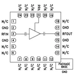

HMC392ALC4–широкополосный малошумящий согласованный усилитель, работающий в диапазоне частот от 3,5 ГГц до 8 ГГц.
Компания ЭЛТЕХ предлагает HMC392ALC4 – широкополосный малошумящий согласованный усилитель, работающий в диапазоне от 3,5 ГГц до 8 ГГц с усилением сигнала 17 дБ и уровнем шумов 1,8 дБ. Вход и выход усилителя имеют развязку по постоянному напряжению, а также согласование с нагрузкой 50 Ом, таким образом, его применение не требует установки внешних компонентов. HMC392ALC4 поставляется в 24-выводном корпусе LCC и имеет диапазон рабочих температур от -40°C до +85°C.

Основные характеристики
Параметр
Значение
Диапазон рабочих частот, ГГц
От 3,5 до 8,0
Входное напряжение, В
От 2,5 до 5,0
Ток потребления (макс.), мА
75,0
Усиление сигнала(тип.), дБ
17,0
Коэффициент отражения от входа (тип.), дБ
13,0
Коэффициент отражения от выхода (тип.), дБ
15,0
Точка компрессии P1dB (тип.), дБ
19,0
Точка перехвата по интермодуляции третьего порядка, IP3 (тип.), дБ
34,5
Рабочий температурный диапазон, °C
От −40 до +125
Тип корпуса
24-выводной LCC
Габаритные размеры(макс.), мм
4,13 x 4,13 x1,02
