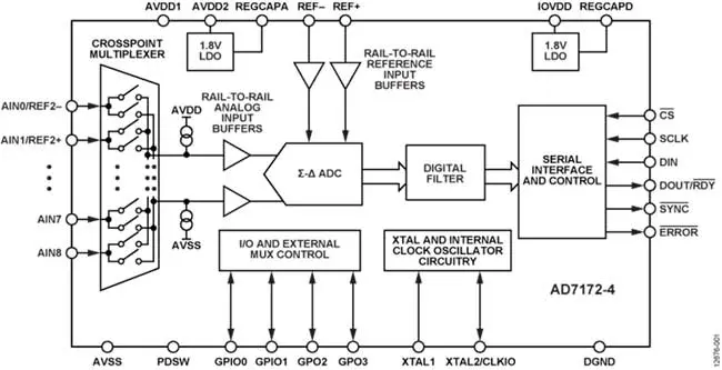

AD7172-4 – 24-разрядный малопотребляющий сигма-дельта АЦП
Компания ЭЛТЕХ предлагает AD7172-4 - 24-разрядный малопотребляющий сигма-дельта АЦП с быстродействием 31.25 kSPS.  Четыре дифференциальных канала могут быть переконфигурированы в восемь несимметричных. При работе с частотой обновления выходных данных 27 SPS микросхема способна обеспечивать одновременное подавление помех на частотах 50 Гц и 60 Гц. Тактирование микросхемы может осуществляться как от внутреннего источника тактового сигнала частотой 2 МГц, так и от внешнего. AD7172-4 работает в температурном диапазоне от −40°C до +105°C и выпускается в 32-выводном корпусе LFCSP с габаритами 5 мм × 5 мм.
Основные технические характеристики:
  • Напряжение питания аналоговой части: от 3 В до 5,5 В, ±1,8 В
  • Напряжение питания цифровой части: от 2 В до 5,5 В
  • Частота дискретизации: от 1.25 SPS до 31.25 kSPS
  • Разрядность: 24 бит
  • Количество каналов: 4/8
  • Интегральная нелинейность (средн.):  ±2 ppm/FSR
  • Корпус: 32-выводной LFCSP
  • Рабочий температурный диапазон: от  –40°C до +105°C
  • Интерфейс: SPI
