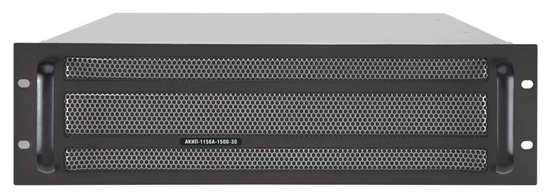

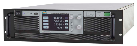

Внешний вид источников АКИП-1156, АКИП-1156Е
Внешний вид источников АКИП-1156А, АКИП-1156АЕ
