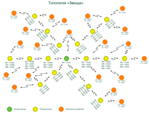

Модули используют статический метод ретрансляции при котором маршруты прописываются вручную, например, на этапе развертывания сети. Достоинством данного подхода является простота настройки, стабильное предсказуемое поведение сети и отсутствие служебного трафика. При этом, каждый ретранслятор может выполнять все полезные функции как и любой другой оконечный узел сети. Настройка маршрутизации сводится к указанию с помощью AT команд адреса "вышестоящего" и "нижестоящего" ретранслятора. Каких-то специальный настроек под топологию сети на конечных устройствах производить не нужно.
Пример сети с ретрансляторами на модулях MBee-868
