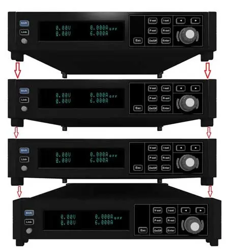

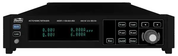

Представляем новую серию компактных модульных источников питания постоянного тока АКИП-1158. Серия состоит из 12 источников питания постоянного тока. Благодаря применению инновационных технологий в компактный корпус поместился источник питания мощностью до 850 Вт. Удобный унифицированный корпус позволяет использовать АКИП-1158 в качестве обычного лабораторного источника питания, благодаря системе боковой вентиляции и технологическим выемкам в верхней части корпуса можно установить до 10 источников питания вертикально друг на друга, создав при этом прочную, монолитную конструкцию. Ширина одного источника питания равна половине 19-дюймовой стойки, а высота – 1U.
Источники питания имеют гибкую модульную архитектуру, возможность независимого или синхронизированного многоканального исполнения. С помощью собственного программного обеспечение и опционального интерфейса LAN (Ethernet) имеется возможность объединения источников питания для получения многоканальной системы. Подключение источника питания к ПК, для удаленного управления, осуществляется с помощью опциональных интерфейсов: USB, LAN, RS–232, RS485, GPIB, CAN или аналоговый интерфейс.
АКИП-1158

Вертикальная установка источников питания серии АКИП-1158

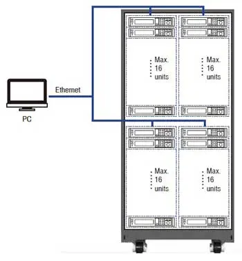

Источники питания серии АКИП-1158 могут быть объеденные в многоканальную, до 256 каналов, систему. При объединении источники могут работать как независимо, так и синхронно.
На выбор доступно три варианта синхронизации:
  • On/Off – синхронное управление выходом всех источников, включение или выключение.
  • Track - синхронное управление выходом всех источников, а также пропорциональное изменение напряжения в зависимости от регулировки головного источника.
  • Duplicate – полное дублирование установок для всех источников: управление выходом, выходные значения, приоритет (стабилизация тока или напряжения), сохранение и вызов, параметры нарастания.
Объедение источников в единую многоканальную систему питания выполняется с помощью опционального интерфейса LAN и компьютера. Источники соединяются группами по 16 единиц. Как пример, в одной 19'' стойке высотой 37U можно объединить 64 источника.
