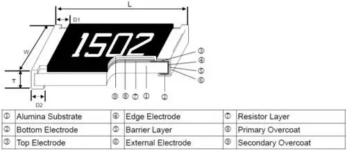

В рамках сотрудничества с одним из крупнейших азиатских производителей пассивных компонентов – компанией Viking – Компэл существенно расширил складскую программу по чип-резисторам. Складская линейка Компэл обновилась за счет чип-резисторов общего применения серии CR, выполненных по толстопленочной технологии (Thick Film). Данный тип резисторов является наиболее массовым и популярным в силу ценовой доступности и ликвидности, его применение на плате в стандартном электронном изделии достигает до 30% от общего количества позиций. Конструкция стандартного чип-резистора серии CR состоит из алюминиевой подложки, внутренних электродов, внешних выводов и ряда защитных покрытий:
Конструкция толстопленочного резистора серии СR
