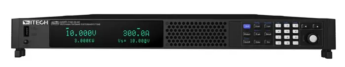

Новая серия АКИП-1162 представляет собой программируемый источник питания постоянного тока с одноканальным выходом. Модельный ряд включает 25 источников питания с различными номиналами тока, напряжения и мощности. Новую серию источников питания АКИП-1162 можно отнести к классу компактных источников питания, так как при малой занимаемой высоте в стандартной 19” стойке можно получить максимальные выходные параметры:
  • Высота корпуса 1U: мощность до 6 кВт, ток до 510 А, напряжение до 1500 В
  • Высота корпуса 2U: мощность до 12 кВт, ток до 480 А, напряжение до 800 В
Широкий модельный ряд соответствует различным требованиям к испытаниям, а сочетание в одном приборе многофункциональности, безопасности и стабильности позволяет конечному пользователю быть уверенным в высоком качестве проводимых испытаний.

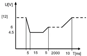

Благодаря наличию предустановленной поддержки указанных выше стандартов, пользователь может буквально в несколько нажатий вызвать предустановленный профиль, полностью соответствующий, например, международному стандарту ISO21848, который используется для тестирования электрического и электронного оборудования на напряжение питания 42 В.
Пример встроенной формы сигнала по стандарту DIN40839 с уровнем 12 В
Для тестирования на соответствие стандарту DIN40839 в данной серии источников питания есть предустановленные формы сигналов с уровнем 12 В или 24 В. Данный тест позволяет проверить поведение тестируемого устройства во время и после проворачивания коленчатого вала. Этот профиль может воспроизводить кривую напряжения автомобильной сети электропитания в соответствии со стандартом DIN40839. Предустановленная форма, а в данном тесте это форма пускового напряжения, может быть изменена в зависимости от требований конечного пользователя. Также уровень сигнала может быть изменен в диапазоне от 8 В до 32 В.

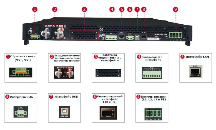

Задняя панель источника питанияЗадняя панель источника питания
