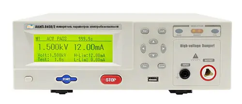

Представляем новинку - бюджетные тестеры параметров электробезопасности (пробойные установки) с выходной мощность 60 ВА под торговой маркой АКИП™. Серия разработана для обеспечения высокой надежности тестирования, удовлетворяет современным стандартам испытаний безопасности в отношении электронных устройств и компонентов.
В серии представлены 2 модели: АКИП-8408/1, АКИП-8408/2 с различной функциональностью для широкого круга электротехнических приложений.
Комплексная установка АКИП-8408/2 имеет функциональность "3 в 1": тест на пробой переменным и постоянным напряжением, измерение сопротивления изоляции в диапазоне 100 кОм…99 ГОм (IR).
АКИП-8408/2
АКИП-8408/2
Младшая модель АКИП-8408/1 оснащена режимом тестирования электрической прочности ИУ напряжением переменного тока. Пробойные установки имеют микропроцессорное управление, высокую стабильность Uисп, поддерживают режимы тестирования "Ручной" или "Авто" (по таймеру). Модели имеют графический матричный дисплей с подсветкой (95 х 20 точек), внутреннюю память для записи профилей настроек (3 ячейки). Предусмотрена регулировка скорости нарастания напряжения в диапазоне 0,1…999,9 с и длительность теста 0,1…999,9 с.
Особенности:
  • Испытание на пробой переменным напряжением 0,01 кВ ... 5 кВ (частота 50/60 Гц).
  • Испытание на пробой постоянным напряжением 0,01 кВ ... 6 кВ, измерение сопротивления изоляции (для АКИП-8408/2).
  • Тестовый ток: 0,001 мА ... 12 мА (режим тестирования на пробой переменным напряжением), 0,001 мА ... 6 мА (режим тестирования на пробой постоянным напряжением).
  • Разрешение: по току 1 мкА, по напряжению 1 В.
  • Установка Uтеста при отключенной нагрузке, возможность регулировки ВВ напряжения в ходе теста.
  • Интерфейсы RS-485, аналоговый I/O (опция RS-232).
