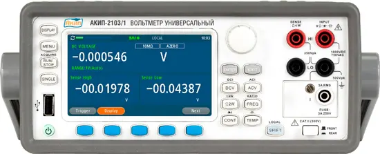

Представляем новую серию универсальных мультиметров АКИП-2103 из трех моделей производства компании Picotest Corp (Тайвань) в группе вольтметров под торговой маркой АКИП™. Флагманская модель вольтметра имеет высокие технические характеристики на уровне ведущих брендов рынка современного измерительного оборудования в данной категории СИ. Базовая погрешность измерений составляет ±0,0030% (DCV), максимальное разрешение 6½ разряда. Новинки обладают превосходным цветным графическим дисплеем с диагональю 11см, что делает работу с вольтметром удобной и производительной. Поддерживается режим отображения графика параметра, построения гистограмм, трендов в реальном времени и функция линейной графической шкалы.

АКИП-2103/1
АКИП-2103/1
