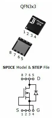

Компания ЭЛТЕХ представляет MOSFET транзистор DI040N03PT-AQ от компании Diotec Semiconductor AG в корпусе QFN3x3.
Компонент DI040N03PT-AQ поставляется в крошечном QFN3x3 "безвыводном" силовом корпусе, где почти все контактные группы "скрыты" на нижней стороне устройства. Таким образом, занимаемое на плате пространство составляет не более 3,3×3,3 мм². Низкое значение параметра RDS (on) (обычно 6 мОм), обеспечивает ток стока до 40 А при температуре корпуса 25 °C. Напряжение Сток-Исток может быть до 30 В, с энергией лавинного перехода для одиночного импульса 100 мДж. Эти MOSFET транзисторы подходят не только для работы в цепи постоянного тока, но и благодаря своим низким значениям включения и выключения также для высокочастотной коммутации.
DI040N03PT-AQ
DI040N03PT-AQ
Типоразмеры и характеристики
  • Корпус: QFN3x3;
  • Тип монтажа: поверхностный на плату;
  • N-канальный силовой MOSFET;
  • ID25°C= 40 А;
  • RDS(on)~ 6 мОм;
  • Tjmax= 150°С;
  • VDSS= 30 В;
  • PD= 25 Вт;
  • EAS= 100 мДж.
