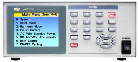

Представляем новую модель лабораторного измерителя электрической мощности АКИП-2502, которая по многим параметрам превосходит своих возможных конкурентов (66205 Chroma, IT9121 ITech, PA1000 Tektronix). Новинка обеспечивает измерение постоянного и переменного напряжения (DCV/ ACV – 6 пределов), постоянного и переменного тока (DCA/ ACA – 18 пределов). Новинка измеряет среднеквадратические значения сигналов произвольной формы (True RMS), имеет на борту высокоскоростной МК-процессор (DSP) и 16 битный АЦП, что обеспечивает непрерывные измерения входного сигнала с частотой дискретизации 409,6 кГц.
Анализатор мощности АКИП-2502 измеряет напряжение и тока до 500 Вскз/до 20 Аскз (800 Впик/ 200 Апик) с полосой частот измеряемых сигналов до 1 кГц. В арсенале технических возможностей АКИП-2502 режимы измерения напряжения, тока, активной (P), реактивной (Q) и полной (S) мощности до 16 кВт, частоты U/I, коэффициента мощности (PF), CF коэф. амплитуды U/I (крест-фактор Icf/ Ucf), фазового угла U/I (°DEG), КНИ (%THDV/ %THDI), анализ гармонических составляющих напряжения UH и тока IH (до 50-й гармоники) и др. характеристик ЭУ (всего 26 параметров). Базовая погрешность измерения напряжения и тока составляет ±0,1 %.
АКИП-2502
АКИП-2502
Стандартная конфигурация прибора включает в себя режим встроенного цифрового регистратора на 256 отсчетов (DataLogger – Uскз, Iскз, P(Вт), Pf, UTHD, ITHD), функцию измерения бросков пускового тока (Inrush), измерение min/ max, пикового значения (Ipk+ , Ipk- , Upk+, Upk-), усреднение (1…64).
Измеритель оснащен цветным графическим ЖК-дисплеем (TFT, диаг. 9 см), который поддерживает одновременную индикацию измерений (4 параметра), графический режим индикации формы сигнала ("осциллограф") и отображение гистограмм параметров.
Особенности и преимущества:
  • минимальный предел по току 2 мA /измерения с интегрированием (разрешение 0,1 мкА);
  • поддержка внешних трансформаторов тока / напряжения (CT/ PT) для расширения диапазона измерений;
  • минимальное разрешение при измерении мощности 0,0001 мкВт;
  • высокое разрешение по мощности позволяет использовать анализатор мощности АКИП-2502 для измерений источников питания, зарядных устройств для аккумуляторов, драйверов светодиодов и бытовых приборов с очень малой мощностью в режиме ожидания. Это важный аспект для разработки устройств Интернета вещей (IoT);
  • спецификация измерения мощности в режиме ожидания (standby power) – 0,03 Вт (соответствует МЭК-62301-2016/ Электроприборы бытовые. Измерение потребляемой мощности в режиме ожидания).
Измеритель мощности АКИП-2502 оснащен встроенным автоматическим выключателем питания для реализации алгоритма многократных операций включения/ выключения питания нагрузки на длительном интервале (меню ON Degree/ OFF Degree). Оператор имеет возможность задавать угол сдвига входной волны U/I в диапазоне 0~359˚ (с шагом 1°), период сигнала и число повторений (до 9999 циклов), и таким образом, сформировать режим постоянного включения и выключения объекта (непрерывный старт-стопный тест). При определенных настройках максимальная продолжительность испытаний в таком режиме может быть свыше 138 дней.
Опционально предлагаются 4 интерфейса USB, GPIB, RS-232, LAN для связи с ПК, ДУ, программирования и выгрузки измеренных параметров на внешний компьютер (1 слот на задней панели). Предусмотрена опция измерительного адаптера с соединительными проводами для удобного подключения нагрузки - тестовая площадка AC (Опция 9942), тестовая площадка режима DC
