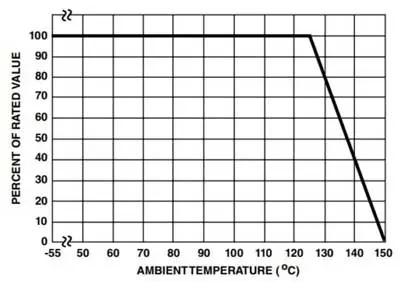

Важно, что показатели мощности актуальны и сохраняются для всего рабочего диапазона температур в отличие от стандартных изделий.
Зависимость параметров рассеивания (пикового тока и мощности) от температуры
