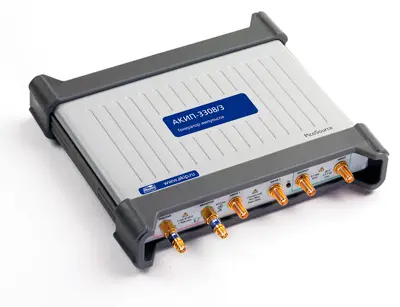

АКИП-3308/3
АКИП-3308/3
USB генераторы АКИП-3308 представляют собой универсальный, портативный генератор импульсов. Серия состоит из трех моделей: АКИП-3308/1 имеет два интегрированных выхода с временем нарастания 60 пс и диапазоном установки выходного уровня от 2,5 В до 6 В; АКИП-3308/2 имеет два выхода с преобразователем на основе туннельного диода, с временем нарастания 40 пс и фиксированным выходным уровнем 200 мВ; АКИП-3308/3 сочетает в себе аппаратные возможности обеих младших моделей и имеет 4 выхода. Все модели генераторов имеют дифференциальные выходы, возможность регулировки длительности импульса от 200 нс до 4 мкс и внутренний генератор синхроимпульсов с регулируемым периодом от 1 мкс до 1 с.
USB генераторы серии АКИП-3308 позволяют создавать импульсные сигналы с низким уровнем джиттера (3 пс) и обладают широким перечнем передовых функций:
  • Интегрированные импульсные выходы оптимизированы для генерации сигнала с высокой скоростью нарастания, что позволяет выполнять рефлектометрию во временной и спектральной областях.
  • Приборы имеют встроенный автономный генератор синхроимпульсов, с функцией самосинхронизации.
  • Дифференциальные выходы генератора позволяют работать с дифференциальными гигабитными сетями передачи данных и системами (SATA, USB3, HDMI, Ethernet).
Существенное значение для любого дифференциального измерения является возможность выполнять компенсацию фазового сдвига сигналов. Генераторы серии АКИП-3308 позволяется выполнять корректировку фазового сдвига до 1 нс (для интегрированных выходов) и до 200 пс (для выходов с преобразователем на основе туннельного диода) с разрешением 1 пс.
Генераторы импульсов АКИП-3308 поставляются в пластиковом кейсе и содержат все необходимое для выполнения измерений.

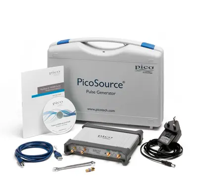

Генератор АКИП-3308/1
  1. Диск с программным обеспечением.
  2. Адаптер питания.
  3. Кабель USB.
  4. Ключ рожковый (SMA/PC3.5/2.92).
  5. Аттенюатор 20 дБ (10 ГГц) SMA m-f – 2шт.
  6. Жесткий кейс из пластика.

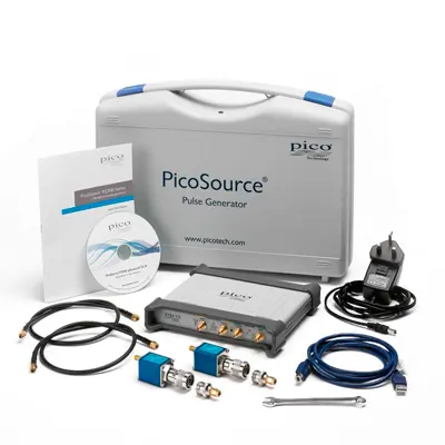

Генератор АКИП-3308/3
  2. Адаптер питания.
  3. Кабель USB.
  5. Преобразователь на основе туннельного диода, 40 пс (фронт).
  6. Преобразователь на основе туннельного диода, 40 пс (срез).
  7. Адаптер N(f) – SMA(m) 12 ГГц – 2 шт.
  8. Аттенюатор 20 дБ (10 ГГц) SMA m-f – 2шт.
  9. Кабель SMA – SMA m-m 50 Ом 60 см – 2 шт.
  10. Жесткий кейс из пластика.
