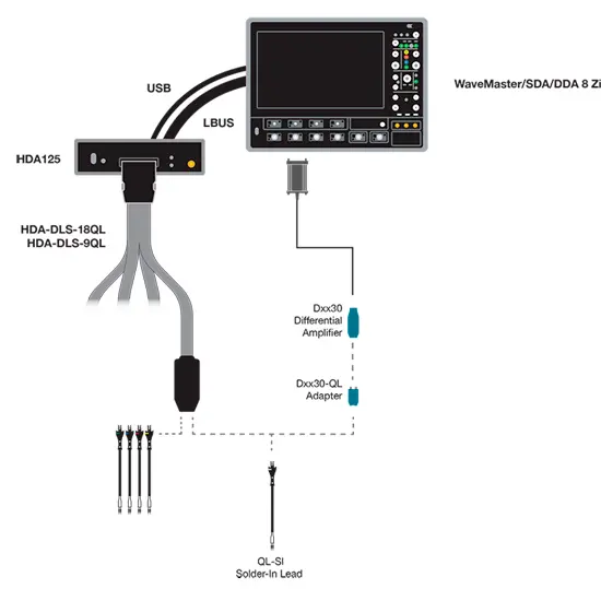

Схема подключения цифрового анализатора

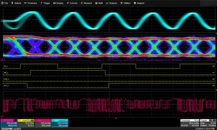

Частота дискретизации 12,5 Гвыб/с

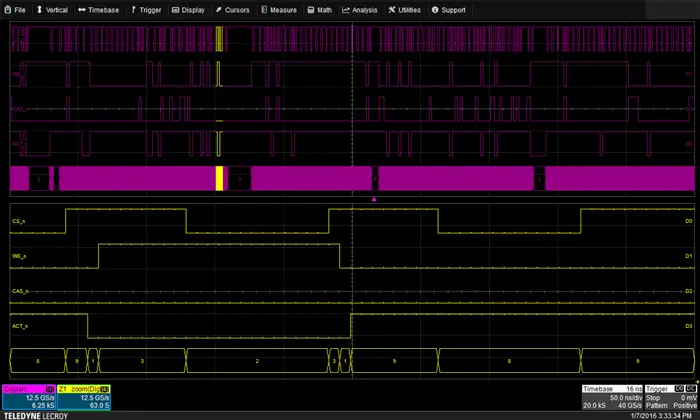

Визуализация состояния управляющей шины DDR

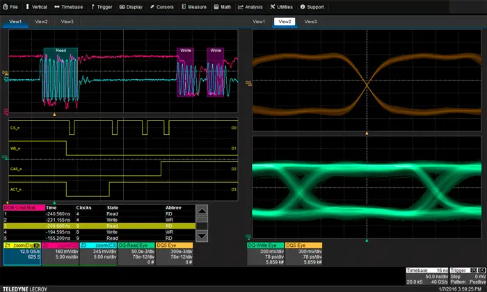

Запуск по состоянию управляющей шины DDR
