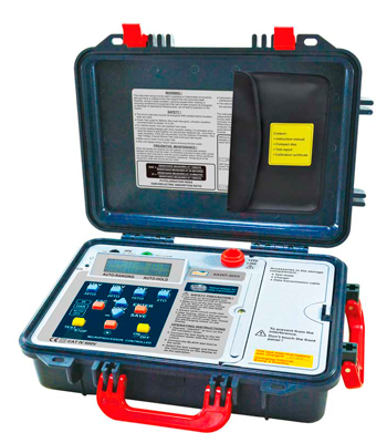

Новый тераомметр АКИП-8604 – измеритель изоляции до 30 ТОм!
Представляем новую модель АКИП-8604 в линейке цифровых измерителей сопротивления изоляции под торговой маркой АКИП™ производства компании SEW (Standard Electric Works Co. LTD). Прибор способен измерять сопротивление изоляции в диапазоне от 1 МОм до 30 ТОм испытательным напряжением от 500 В до 15 кВ (пост.). Погрешность измерений составляет ±5% в диапазоне до 3 ТОм (±20% в диапазоне до 30 ТОм). Тестер оснащен системой сигнализации, которая выдает звуковое предупреждение о наличии напряжения свыше 30 В пост/перем. в тестируемой цепи, а также схемой защиты от перегрузки выходного каскада. Новинка является развитием предшествующей модели АКИП-8603, выпуск которой начат в 2014 году.
Основной режим работы тераомметра АКИП-8604 – измерение сопротивления изоляции (Riso), кроме этого предусмотрен ряд дополнительных функций и сервисов:
  • Измерение постоянного и переменного напряжения до 600 В
  • Вычисление коэффициент абсорбции и/или поляризации
  • Настройка календаря и внутренних часов (дата/время)
  • Установка времени измерения (таймер теста)
  • Сохранение результатов в память (запись/вызов)
  • Управление данными измерений (выгрузка/ очистка памяти)
На передней панели тестера предусмотрены 4 клавиши для выбора фиксированных номиналов испытательного напряжения Uисп 1/ 5/10/15 кВ. Имеется возможность пошаговой регулировки выходного напряжения с шагом 500 В, что позволяет выбрать необходимое значение Uисп в интервале значений от 500 В до 15 кВ. Встроенный таймер обеспечивают измерение DAR и PI: по результатам тестов с заданным временным интервалом автоматически рассчитываются и отображаются на дисплее значения коэффициент абсорбции и/или поляризации.
АКИП-8604
АКИП-8604
Особенности:
  • Автоматический разряд накопительного конденсатора
  • Индикация времени продолжительности теста
  • Автоматический выбор пределов измерения
  • Автоматическое прерывание теста в случае пробоя изоляции
  • Автоудержание показаний на дисплее
  • Функция подсветки дисплея
  • Оптоизолированный интерфейс (RS-232 на USB)
  • Внутренняя память 200 ячеек
  • Система энергосбережения, автовыключение питания
  • Категория защиты: до 600 В/кат IV
  • Соответствие стандартам МЭК 61010-1; 61010-2-030; 61326-1
Для выдачи испытательного сигнала в АКИП-8604 используется динамический режим генерации выходного тока с технологией авторегулирования диапазона на базе мощного встроенного формирователя высоковольтного (ВВ) напряжения. Диапазон измерительного тока 0,5 нА …0,55 мА. Эти особенности позволяют производить тестирование объектов, имеющих индуктивную или емкостную составляющую. В зависимости от интенсивности режима тестирования и выбранного номинала испытательного напряжения ресурс непрерывной работы составляет 2…20 ч. Тестер оснащен внутренним перезаряжаемым аккумулятором 14,8 В/ 5,2 A*ч.
Новинка имеет высококонтрастный ЖК-индикатор (2 строки/16 знаков) с удобным наклонным расположением и графической шкалой, которая отображает нарастание Uвых во время испытаний (уровень приложенного потенциала) и спад напряжения в тестируемой цепи во время автоматической разрядки накопительного конденсатора. По итогам теста на экран выводится значение измеренного сопротивления изоляции и служебная информация о режимах прибора.
В верхней строке дисплея указана текущая длительность измерений при выполнении теста (в секундах с начала запуска испытаний). Цифровая индикация затраченного времени будет отображаться также после того, как тест завершен. Результат измерений в формате экранной информации сохраняется во внутренней памяти нажатием одной клавиши SAVE с возможностью последующего вывода на дисплей или выгрузки на ПК при оформлении отчета.
Габаритные размеры кейса 430x324x127мм, масса 6,56 кг (батареей). В комплект поставки включены необходимые принадлежности: измерительные ВВ провода (3), зажимы "крокодил" (2), зарядное устройство, интерфейсный кабель RS-232/USB, диск с ПО, руководство по эксплуатации.
Назначение АКИП-8604: высоковольтные (ВВ) измерения сопротивления изоляции кабелей, двигателей, генераторов, ВВ трансформаторов, изоляторов, реле высокого давления, а также проверка изоляционных свойств электрических установок, тестирование диэлектрических материалов.
