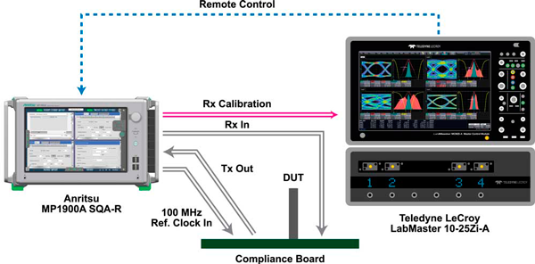

Система на основе BER-тестера MP1900A и осциллографа LabMaster 10Zi-A для автоматизированного тестирования передатчиков, приемников и блоков коррекции для интерфейсных шин PCIe Gen4, с поддержкой скоростей обмена данными до 32 Гбит/с
Лутон, Великобритания, 16 октября 2017 года. Anritsu Company (США) и компания Te-ledyne LeCroy объявили сегодня о создании партнерства с целью предоставить наиболее совершенное решение для тестирования устройств PCI Express® 4.0 (PCIe Gen4), в котором объединены анализатор качества сигнала (SQA) Anritsu MP1900A BERT и осциллограф LabMaster 10Zi-A, а также программное обеспечение QPHY-PCIe4-Tx-Rx производства компании Teledyne LeCroy. Эта комплексная система тестирования предоставляет разработчикам высокоскоростных микросхем, устройств и сетей единое решение для автоматизированной проверки передатчиков и приемников на соответствие требованиям стандартов, а также для тестирования блоков коррекции (эквалайзеров).
Решение Anritsu и Teledyne LeCroy легко поддается расширению до пропускной способности в 32 Гбит/с, что делает его первым на рынке комплексным решением для тестирования, применимым для испытаний на соответствие требованиям PCI Express 5.0 (PCIe Gen5). Система также поддерживает испытание передатчиков, приемников и блоков коррекции PCI Express 3.0 (PCIe Gen3), охватывая таким образом всю гамму доступных решений PCI Express.

SQA MP1900A - высокоскоростной прибор для тестирования коэффициента ошибок по битам в канале связи (BERT), который поддерживает скорости передачи от 2,4 Гбит/с до 32,1 Гбит/с и может производить высокоточный анализ процедур формирования и схем коррекции каналов связи, а также анализ машины состояний формирования соединений и статуса (Link Training and Status State Machine, LTSSM). Этот прибор оснащен внутренним генератором импульсных последовательностей (PPG) с функцией внесения предыскажений в канал (10-tap emphasis), высокочувствительным встроенным детектором ошибок (ED) с функцией восстановления синхронизации, а также функцией изменяемой непрерывной линейной коррекции (CTLE) с диапазоном 12 дБ и функцией согласования канала связи (Link negotiation), которые необходимы для проведения испытаний приемников шины PCI Express. Способность устройства MP1900A воспроизводить высококачественные сигналы позволяет проводить достоверные испытания фазового дрожания (джиттера) и помехоустойчивости.
Осциллограф LabMaster 10-25Zi-A-R обеспечивает полосу пропускания 25 ГГц, необходимую для испытаний передатчиков и тестовой калибровки приемников шины PCIe Gen4, с возможностью обновления аппаратной части для расширения полосы пропускания и поддержки стандартов последовательной передачи данных на скоростях от 32 Гбит/с и выше. LabMaster 10-25Zi-A-R в связке с программной опцией QPHY-PCIe4-Tx-Rx позволяет производить все необходимые действия по автоматизации и управлению испытаниями передатчиков, приемников и блоков коррекции для шины PCIe Gen4 совместно с анализатором Anritsu MP1900A. Встроенные инструменты анализа глазковой диаграммы и фазового дрожания, а также декодирование протокола PCI Express с маркировкой сигналов и табличным представлением данных делают процесс отладки интерфейсов PCI Express простым и интуитивным.
