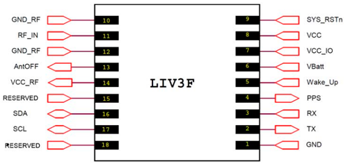

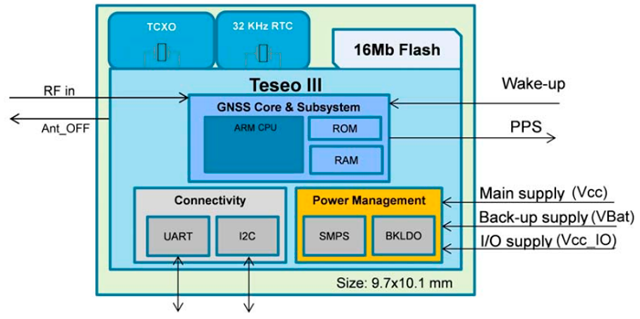

Блок-схема и расположение выводов TESEO-LIV3F
Миниатюрный GNSS-модуль имеет размеры 9,7 × 10,1 × 2,5 мм. Модуль работает от напряжения питания 2,1  -  4,3 В, при этом можно использовать раздельное питания для основной части и для интерфейса. Для коммуникации с хостом выступают выступают интерфейсы  UART и I2C. Модуль поддерживает протоколы NMEA 0183 Version 4.0 и RTCM Version 2.3
