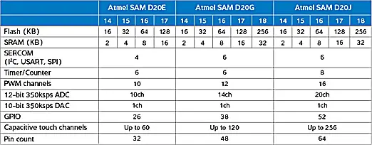

Новое семейство от Atmel SAMD20 на базе ядра ARM® Cortex-M0® основывается на опыте десятков лет работы над Flash-микроконтроллерами. Устанавливая новые стандарты понимания гибкости и простоты использования, SAMD20 сочетает в себе производительность и эффективность энергопотребления ядра Cortex-M0 с оптимизированной архитектурой и набором периферии.
Ключевые характеристики
Высокая производительность
    Максимальная частота 48 МГц;
    Производительность 2.14 Coremark/МГц;
    Однотактовый доступ к портам ввода/вывода, частота переключения пина до 24 МГц;
    8-ми канальная система событий.
Богатый выбор периферии
    До 6-и коммуникационных модулей SERCOMM, которые можно настроить как UART/USART, SPI или I2C;
    До 8-и 16 битных таймеров/счетчиков;
    Периферийный TOUCH-контроллер, поддерживающий до 256 каналов, позволяющий реализовать кнопки, слайдеры, колесики, proximity;
    Часы реального времени с коррекцией високосного года;
    12-битный АЦП 350 ksps и 10-битный ЦАП.
Пониженное энергопотребление
    < 150 мкА /МГц;
    < 2 мкА в режиме с с сохранением данных в RAM и работающим RTC;
    Возможность выбора между внутренним и внешним
Бесплатное программное обеспечение от ATMEL
Включает Atmel Studio и Atmel Software Framework.
Три семейства для широкого спектра приложений
Серия SAMD20 создана для быстрой миграции в рамках различных семейств Flash-микроконтроллеров Atmel. Устройства совместимы по цоко-левке и программному коду с чипами, которые в будущем появятся с расширенным функционалом. Семейство SAM4L на базе ядра Cortex-M4 является совместимым (снизу вверх) с Atmel SAMD20.
В этом году Atmel готовит к выпуску серию SAMD21, в которой помимо интерфейсов, имеющихся у SAMD20, появятся USB FS device, DMA, I2C и усовершенствованные таймеры/счетчики.
