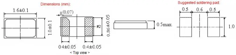

Корпус KX-327FT имеет габариты 1.6×1.0 мм и сверхнизкий профиль, не превышающий 0.5 мм. Такие размеры являются одними из самых компактных на рынке 32.768 кГц кварцевых резонаторов и позволяют применять данные резонаторы в приложениях, предъявляющих самые жесткие требования к компактности и плотности монтажа печатной платы, таких как: устройства медицинской диагностики, мобильная аппаратура, оборудование беспроводной связи, современные карты доступа.
Габаритные размеры корпуса и посадочного места KX-327FT
