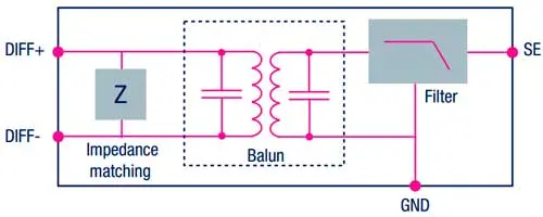

Блок-диаграмма балуна BALF-NRG-01D3

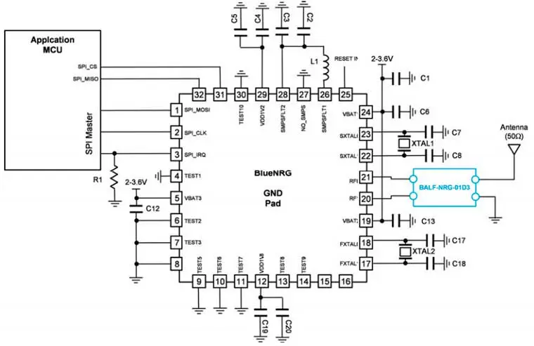

Схема подключения балуна BALF-NRG-01D3
