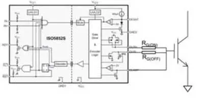

ISO5851 - новый изолированный IGBT драйвер
SO5851 – новый драйвер затвора IGBT и MOSFET транзисторов с удвоенным (Reinforced) изоляционным барьером и мощным выходом (+2.5А / -5А). Входная часть драйвера работает в широком диапазоне питающих напряжений (от 3 В до 5.5 В), а выходная часть позволяет работать в диапазоне до 30В.
Усиленный емкостной изолирующий барьер драйвера ISO5851 обеспечивает высокую степень защиты при возникновении аварии.
Для подавления эффекта Миллера ISO5851 имеет специальную схему защищающую от бросков напряжения на затворе при помощи шунтирующего вывода "CLAMP" (см. рисунок).
Несмотря на усиленный барьер, драйвер обеспечивает задержку распространения сигнала между входом и выходом всего 76 нс (типовое значение).
Блок-схема ISO5851
Блок-схема ISO5851
