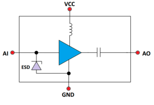

Новый малошумящий усилитель (LNA) BGA123L4 от Infineon предназначен для повышения чувствительности навигационных приемников. LNA BGA123L4 способен усиливать сигналы от всех существующих спутниковых группировок - GPS, GLONASS, Beidou и Galileo. Благодаря высокому усилению 18.2 дБ и низкому уровню шума 0.75 дБ, новый LNA может с успехом работать в таких приложениях как носимые батарейные устройства Интернета вещей, где, как правило, применяется пассивная GPS/ГЛОНАСС-антенна.
Потребляемая усилителем мощность может составить лишь 1,3 мВт (при питании 1,2 В), что помогает увеличить время работы устройства от батарей. Напряжение питания лежит в диапазоне от 1,1 до 3,6 В при потребляемом токе 1,1 мА.

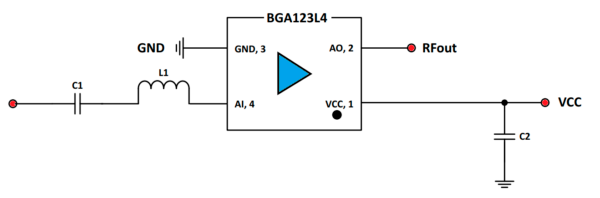

LNA выпускается в миниатюрном корпусе 0.7×0.7×0.31 мм и имеет встроенную ESD-защиту до 2 кВ HBM ESD. Выход усилителя согласован на 50 Ом. Схема подключения требует лишь одного внешнего элемента - согласующей индуктивности 10 нГн на RF-входе.
Блок-схема BGA123L4
Блок-схема BGA123L4

Схема включения BGA123L4
