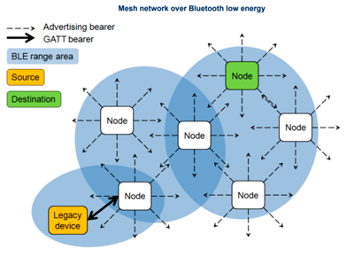

Компания STMicroelectronic выпустила новый стек протоколов для BLE-чипов: BlueNRG-1, BlueNRG-2 и BlueNRG-MS, позволяющий строить ячеистые (Mesh) сети в диапазоне 2,4 ГГц. Благодаря использованию стандарта Bluetooth Low Energy, получателем и отправителем сообщений в такой сети может выступать стандартный смартфон или планшет.
Стек протоколов STSW-BNRG-Mesh позволяет адресоваться к 32767 BLE-устройствам. Для доставки сообщений используются пакеты объявлений (Advertising packets) и широковещательный метод доставки сообщений (flooding method). Сценарий работы может включать связь между смартфоном и узлами сети с помощью индивидуальных или широковещательных адресов. Все сообщения в сети передаются в зашифрованном виде и защищены от атак различного типа (AES-CCM FIPS compliant encryption).

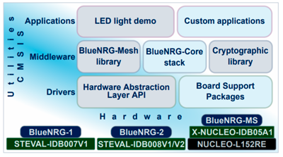

Для знакомства с новым ПО предлагается исходный код демо-приложения, при этом, собственно, Mesh-стек предоставляется в виде библиотеки. Для создания приложений для пользовательских гаджетов предлагается Android SDK. Mesh-стек может работать с системами на кристалле BlueNRG-1, BlueNRG-2, и на связке BlueNRG-MS + STM32L152RE.
Новое ПО BlueNRG-Mesh построено на базе проприетарного протокола Motorola Mesh over Bluetooth low energy technology (MoBLE) с программной надстройкой STMicroelectronics для реализации сетевых возможностей и пользовательского приложения.
Структура стека STSW-BNRG-Mesh
Взаимодействие устройств в сети BlueNRG-Mesh
