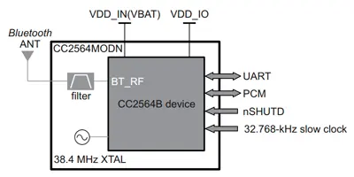

Функциональная схема CC2564MODN
Управление модулем производится с помощью HCI-интерфейса по 5 или 3-проводному UART (до 4 мбит/с). Texas Instruments предоставляет бесплатный стек Blueotooth, который может выполняться на управляющем микроконтроллере с архитектурой MSP430, ARM Cortex-M3 или Cortex-M4.
