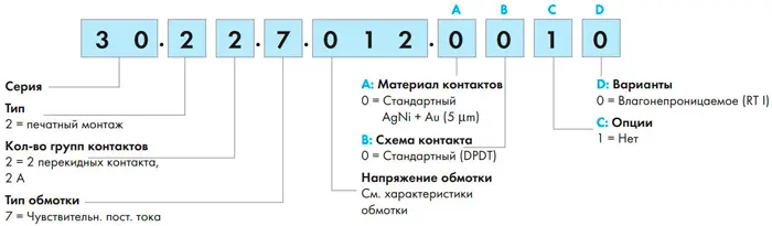

Расшифровка наименования
Расшифровка наименования (пример: 30 серия реле с двумя перекидными контактами (DPDT), чувствительная обмотка с управляющим напряжением 12 В DC)
