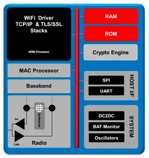

Внутренняя структура CC3100
CC3100 обладает высокой практической пропускной способностью – реальная скорость передачи данных достигает 16 Мбит/с при работе в режиме UDP и 13 Мбит/с при работе при TCP-соединении.
